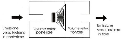

"doppia camera accordata" vuol dire poco. Il woofer non si vede e si vedono dei fori (altre volte una fessura). A vedere la risposta che il nostro ha misurato la banda passante sembra comprendere un paio di ottave il che lascia supporre la presenza di almeno due camere di cui quella che comunica con l'esterno di volume ridotto (che giustifica il diametro altrettanto ridotto del condotto di accordo).NomeUtente ha scritto: 19/09/2024, 15:17Illo usa quelli "a doppia camera accordata"... mi sembra li chiami così.MarioBon ha scritto: 19/09/2024, 14:12 [cut]il reflex con attivo soppresso ha il roll-on di 18 dB/ott.
- Messaggi: 2216
Si capisce poco, vuole essere ermetico... sviare, confondere*. A volte un condotto, altre volte due condotti, altre volte ancora tre condotti. Imho, dove puo', schiaffa il subvufero di tipo "doppio carico reflex", vedi: https://tinyurl.com/2dfhbcru.MarioBon ha scritto: 20/09/2024, 17:54"doppia camera accordata" vuol dire poco. Il woofer non si vede e si vedono dei fori (altre volte una fessura). A vedere la risposta che il nostro ha misurato la banda passante sembra comprendere un paio di ottave il che lascia supporre la presenza di almeno due camere di cui quella che comunica con l'esterno di volume ridotto (che giustifica il diametro altrettanto ridotto del condotto di accordo).NomeUtente ha scritto: 19/09/2024, 15:17Illo usa quelli "a doppia camera accordata"... mi sembra li chiami così.MarioBon ha scritto: 19/09/2024, 14:12 [cut]il reflex con attivo soppresso ha il roll-on di 18 dB/ott.
