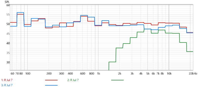

Ciao Mario,MarioBon ha scritto: 17/06/2026, 13:35Sarebbe interessante anche una misura della sola sorgente posteriore in più punti dell'ambiente (con rumore rosa a terzi di ottava).
ho misurato un RTA nel punto di ascolto (canale destro):
rosso: tweeter posteriori accesi
azzurro: tweeter posteriori spenti
verde: solo tweeter posteriori (7ms di ritardo, +4 db rispetto al medio)
- Messaggi: 11074
Re: Upgrade impianto
Con i tweeter posteriori l'immagine appare provenire da un punto più alto?
- Messaggi: 584
No, l'altezza dell'immagine non si spostaMarioBon ha scritto: 08/07/2026, 8:32 Con i tweeter posteriori l'immagine appare provenire da un punto più alto?
Se parliamo di voce, con i tweeter spenti, la voce proviene dal centro ad altezza medio con un spot molto definito e nitido.
Con tweeter accesi e come se lo spot diventasse un pò più largo e la senzazione che la voce sia meno nitida.
